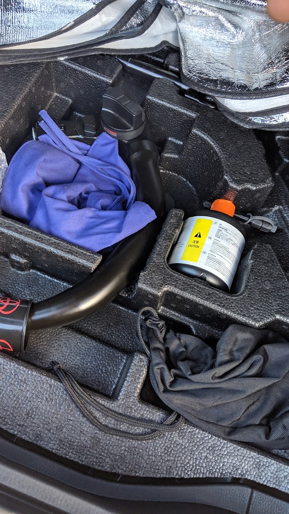

Ich staunte Bauklötze, als mein Händler bei der Übergabe meinte, dass es für die Anhängerkupplung keine Verstau-Möglichkeit gäbe. Hatte ich bisher bei keinem Auto in der
Form.
Seine Aussage, man könne die halt nur in Ihrem Stoffsack in den Kofferraum legen, konnte ich nicht glauben.
Habe mir dann mal zu Hause dieses vollkommen nutzlos geformte Styroporteil unter dem Kofferraumboden angesehen, und die Lösung ist ganz einfach.
Man muss nur ca 5cm eines Verbindungssteges mit einem Messer herausschneiden und die Kupplung passt perfekt, wackelt nicht und ist gut aufgeräumt und immer dabei.
