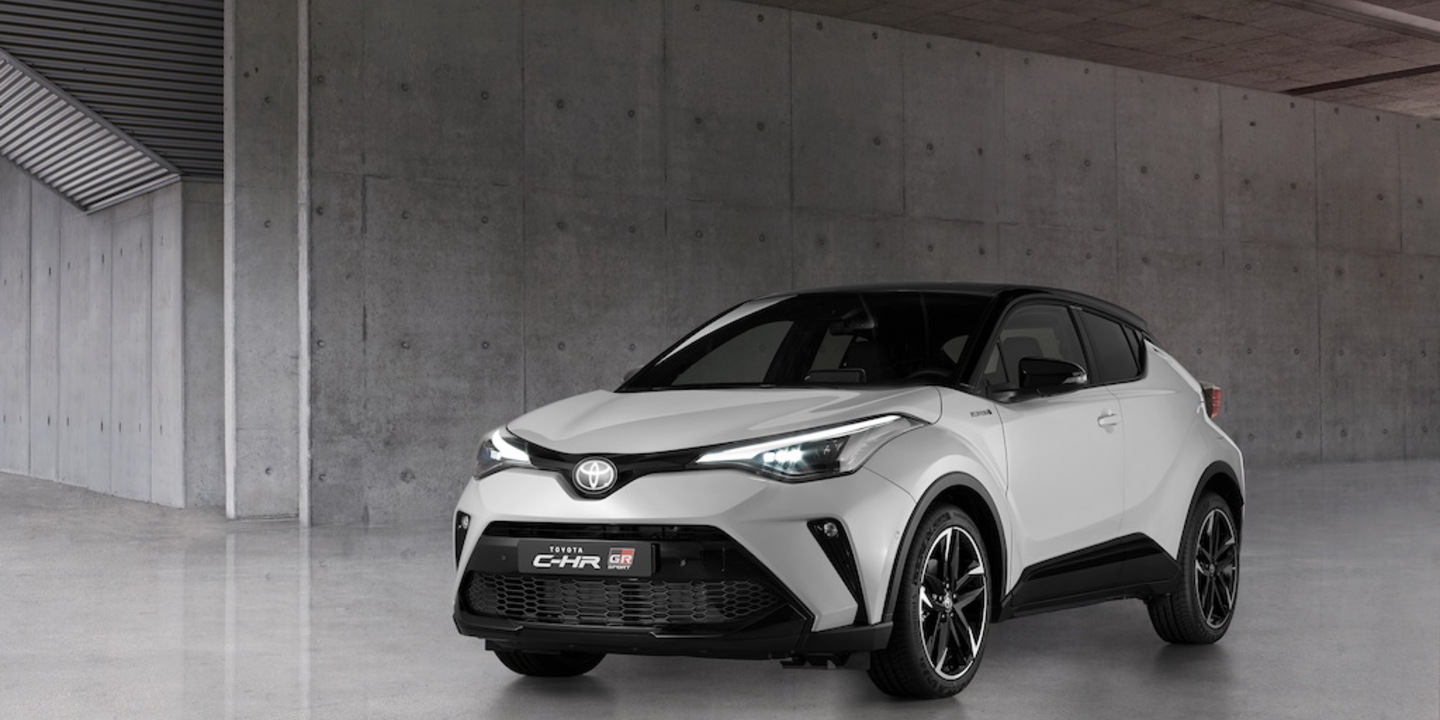

    @HarlekinGlaub Mir Ich fahre einen GR SPORT und das fahrwerk vorne und hinten ist etwas härter als der normale 2.0 bis 15% und die lenkung is etwas directer aber er fahrt doch noch sehr comfortabel aber ist sportlichter?was Racing Da sagt ist bulschit Meine Werkstatt kan das bestatigen steht Auch in Belgien in der brochure so und der link von Auto motor sport anbei wird es Auch erwahnt☺️
    Toyota biedt de C-HR aan als GR Sport | AutoGids
    In navolging van zijn rivalen brengt Toyota zijn sportieve GR Sport-logo aan op zijn stercross-over C-HR. De puur esthetische behandeling heeft geen enkele…
    www.autogids.be
    Hier zür bestatigung Von der offizielle toyota site in NL leider.
    Toyota | Officiële website voor Nederland
    Dit is de officiële Toyota website. Hier vindt u informatie over de hybride modellen, occasions, acties en meer. Of vind een dealer bij u in de buurt.
    www.toyota.nl
    scherper weggedrag
    Voor een nog scherper weggedrag zijn de wielophanging en stuurinrichting gefinetuned en speciale banden gemonteerd. Hierbij is het befaamde rijcomfort van de Toyota C-HR behouden gebleven. De veren van de voor- en achterwielophanging van de Toyota C-HR GR-Sport zijn verstevigd met respectievelijk 15 en 10 procent. De schokdempers zijn voor een verhoogde demping anders afgesteld, iets wat vooral bij het terugveren merkbaar is. Om de stijfheid te vergroten is de 1.8 Hybrid voortaan uitgerust met de stabilisatorstang met grotere diameter van de 2.0 High Power Hybrid. Alle aanpassingen
  • Dann sind das Sondereditionen für die BeNeLux Staaten, solch ein Modell ist für Europa nicht vorgesehen gewesen. Das läuft dann genauso ab wie beim Team D in Deutschland, das ist eine Sonderedition hauptsächlich für Deutschland, das kann ja jeder Importeur unabhängig von Toyota Europa noch Mal selbst entscheiden. Fakt ist das der GR in ganz Europa genauso gebaut ist wie der 2l außer Sondereditionen wie in den BeNeLux Staaten.
