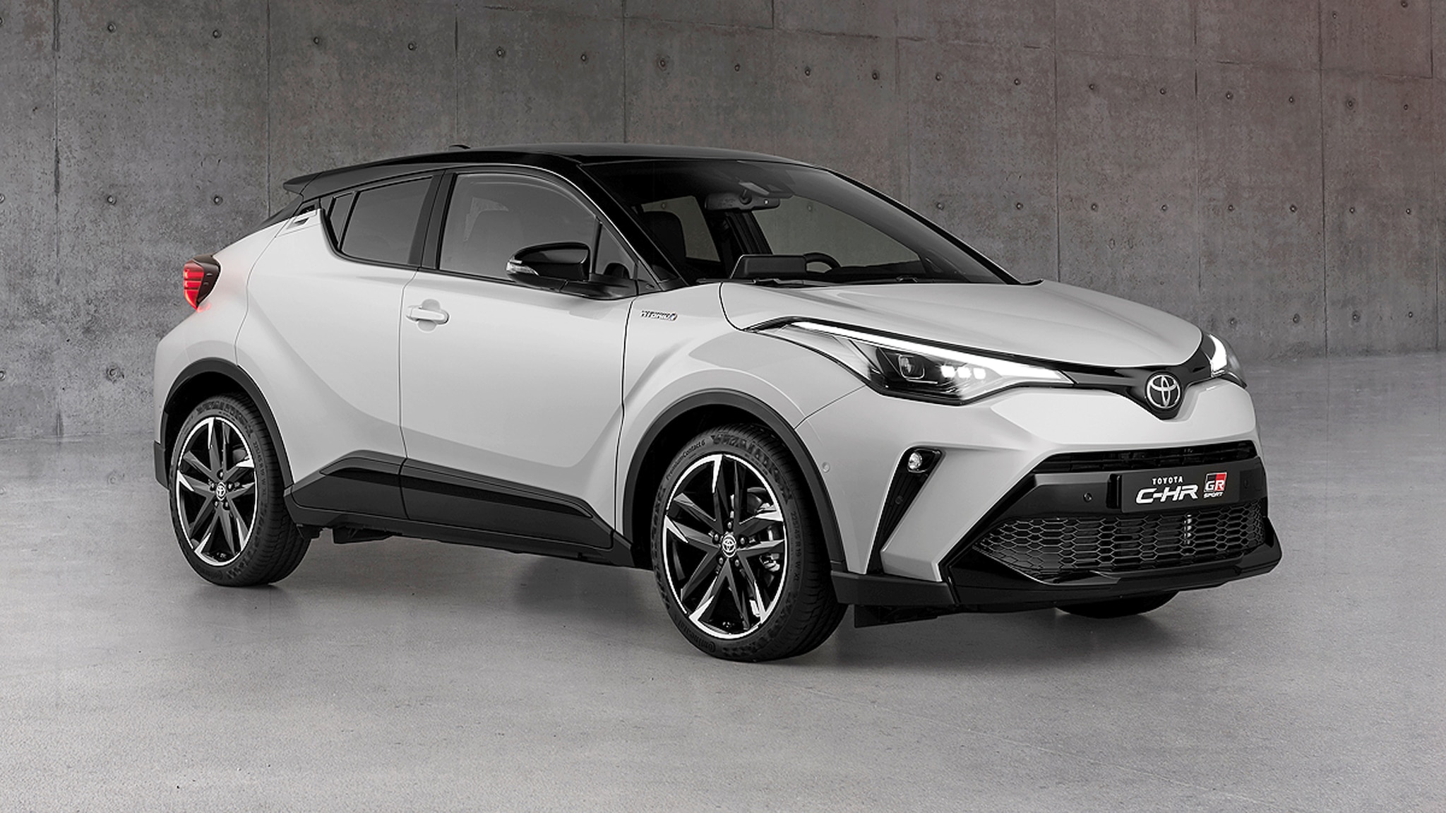

    Ich habe eben mal das online Prospekt zum C-HR auf der Toyota Webseite angeschaut und da steht zum GR folgendes:
    Zusätzlich/abweichend zu C-HR Team Deutschland:
    • 19''-Leichtmetallfelgen
    • Design-Elemente, schwarz
    • Heckleuchten mit sequentiellen Blinkern
    • LED-Scheinwerfer mit Kurvenlicht (AFS)
    • Metallic-Lackierung, zweifarbig (Fahrzeugdach und Außenspiegel in Kontrastlackierung schwarz)
    • JBL-Premium-Sound-System
    • Polster in Leder-Alcantara, schwarz mit elektrischer Sitzverstellung (Fahrer)
    • Klimaautomatik, 2-Zonen mit Nanoe-Luftreinigungstechnologie
    • Interieur mit Dekoreinlagen in silber
    • Navigationssystem Touch & Go Plus
    • Branding „GR“ außen und innen
    Es steht nichts im Prospekt von einem geänderten Fahrwerk für den in Deutschland verkauften C-HR GR.
    Das bedeutet aber nicht, dass es in Belgien, den Niederlanden und Österreich nicht doch ein geändertes Fahrwerk verbaut ist. In Deutschland aber nicht laut Prospekt.
