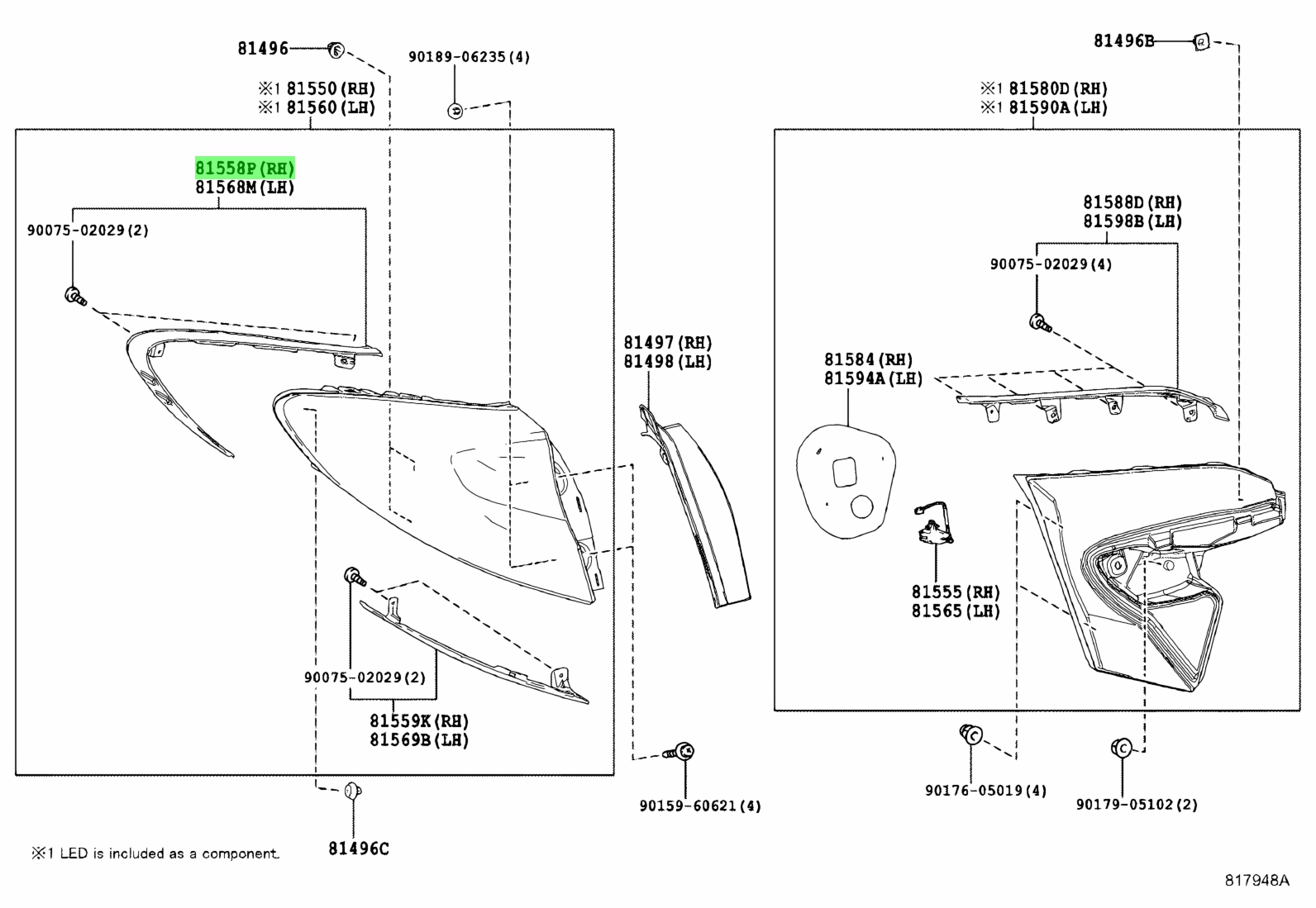

  • Magst du mal ein Bild machen wo genau dieses Stück raus-/abgebrochen ist?
    Ich hab mir grad mal die Explosionszeichnung von den Heckleuchten angeschaut, die bestehen aus einigen Teilen. Inwiefern man die einzeln bekommt müsste man dann über die Teilenummer herausfinden.
    Aber ehrlich gesagt mag ich jetzt nicht 10-15 Teilenummern abfragen. Bild wäre einfacher um das zu lokalisieren.
  • Wenn ich das richtig sehe hat die Leiste die Teilenummer 81568-F4010 (links).
    Allerdings kommen nur ausländische Seiten wenn ich die Nummer bei Google eingebe.
    Ich hab allerdings auch nicht mit Fahrgestellnummer gesucht, muss ich später nochmal machen.
    Hier wäre bspw ein Teil in einem US OEM-Parts Shop: Upper Molding 81568-F4010.
    Sieht also zumindest so aus als ob es das tatsächlich einzeln gibt. Und nicht mal teuer :huh:. Wird vermutlich das auswechseln das teuerste sein.
    Deine sind die normalen Rückleuchten, oder?
    Wenn du magst könntest du mir auch mal deine Fahrgestellnummer per PN schicken, dann kann ich gezielt die richtige Teilenummer raus suchen
