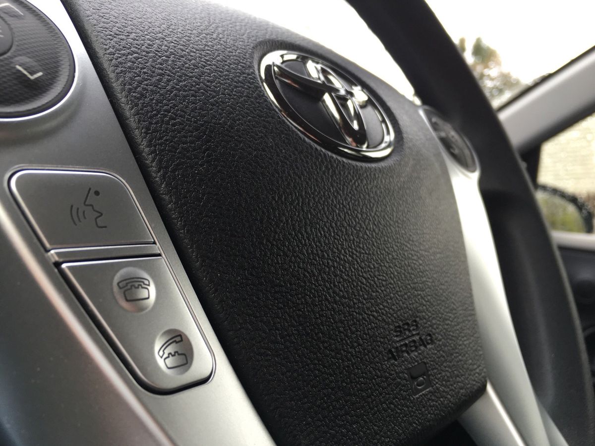

  • Ich kann mangels C-HR und Touch & Go 2 leider nur mutmaßen, bin aber der gleichen Ansicht wie Hacke und HardyB: selbst das ältere Touch & Go in meinem Auris unterstützt "Siri Eyes Free" sobald das iPhone per Bluetooth gekoppelt ist.
    Vermutlich muss man im C-HR statt des "Abnehmen"-Knopfs am Lenkrad die Sprachsteuerungs-Taste rechts in der Reihe gedrückt halten, um Siri zu triggern.
    Die Kommunikation sollte dann über das Freisprechmikro im C-HR (inkl. Echounterdrückung und Nebengeräuschreduktion) erfolgen - vielleicht versteht Dich die Dame ja dann etwas besser.
    Damit man trotz fehlender Kontaktdatensätze im Touch & Go 2 bei einem Anruf darüber informiert wird, wer einen denn gerade erreichen will, kann man (ab iOS 10.x?) im iPhone unter "Einstellungen -> Telefon -> Anrufe ankündigen" die Option "Kopfhörer und Auto" wählen, dann sollte beim Klingeln über die Fahrzeuglautsprecher der Name des Anrufers angesagt werden.

  • Ich betreibe mal wieder Thread-Wiederverwertung ;)
    Ich habe folgenden Artikel im Netz gefunden:
    Hier wird davon gesprochen, dass zwar der Sprachsteuerungsbutton von Toyota aus fest mit ihrer eigenen Lösung verdrahtet und auch nicht umkonfigurierbar ist, man Siri Eyes Free aber trotzdem verwenden kann, wenn man einfach den "Abnehmen" Button am Lenkrad länger gedrückt hält.
    Geht das bei jemandem von Euch? Bei mir klappt es leider nicht. Es handelt sich zwar um einen englischen Bericht und im angelsächsischen Raum haben die ja aus irgendwelchen unerfindlichen Gründen Entune statt Touch (dafuq?), aber eine solch elementare Funktion sollte doch bei uns auch drin sein, oder?
  • ...und ich bestätige jetzt (mittlerweile mit C-HR) mal meine Mutmaßung vom Mai: wenn bei gekoppeltem iPhone der Sprachsteuerungsbutton gedrückt gehalten wird, startet Siri.
    Drückt man kurz (und besitzt die Touch 2 & Go Plus Variante) wartet das Einbaunavi auf Sprachbefehle.
