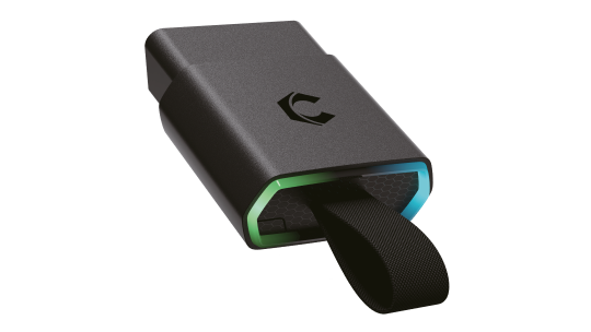

    Die Fensterfunktion mit öffnen und schließen durch langen Druck kannst Du über Carista einstellen.
    Das nervige Gepiepse bei der Geschwindigkeitsüberschreitung und wenn Du die Schwiegermutter auf der Rückbank vergessen
    hast, geht nicht zu beeinflussen. Auch nicht in der Lautstärke.
    Übersicht über Carista-Funktionen beim C-HR II:
    Car diagnostics and coding made simple | Carista OBD2 & App
    Unlock the potential of your car. Diagnose & reset fault codes. Enable hidden features. Perform service procedures. Track parameters in real time.
    carista.com
